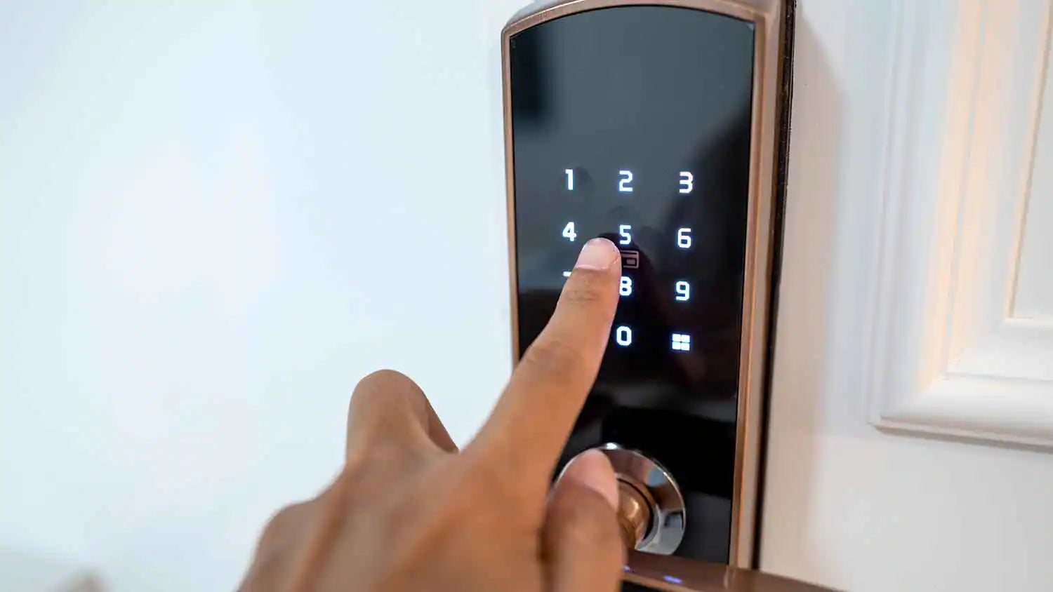

2. Zoek de Resetknop
De meeste slimme sloten hebben een kleine resetknop, vaak verborgen in het batterijcompartiment of achter een afneembaar paneel. Je hebt misschien een paperclip of speld nodig om deze in te drukken.
3. Voer de reset uit
  • Voor toetsenbordsloten: Voer een specifieke resetcode in (bijv. druk op “#” + “0” gedurende 5 seconden).
  • Voor modellen met een fysieke knop: Houd de resetknop 10-30 seconden ingedrukt totdat de LED rood/blauw knippert.
  • Voor app-gestuurde sloten: Sommige vereisen het verwijderen van het slot uit de app voordat het opnieuw wordt ingesteld.
